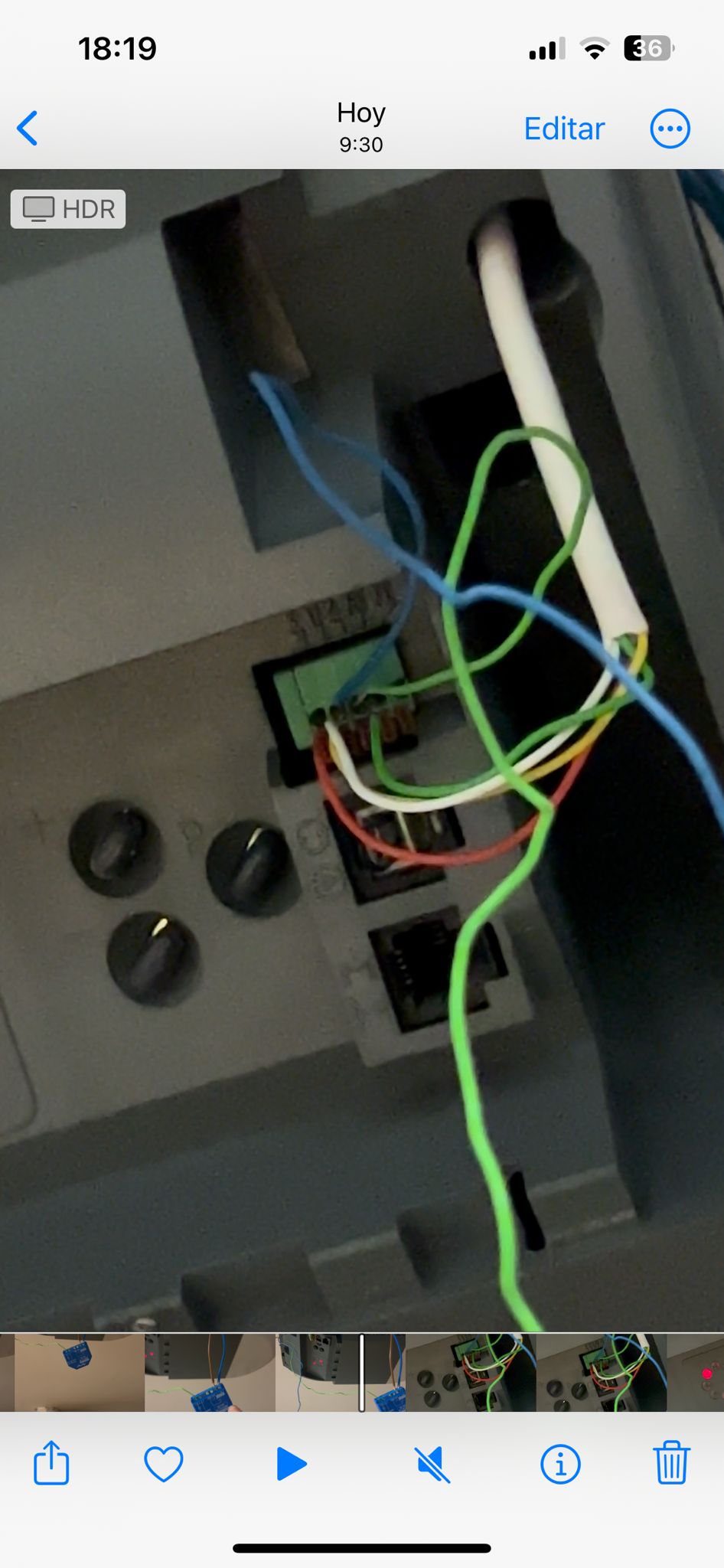

Estoy intentando conectar un Shelly Plus 1 a un motor Marantec Confort 220 para automatizar y domotizar la pueta de garaje. El problema es que cuando lo conecto los mandos a distancia del motor no funcionan. Es como si la conexión del Shelly intercediese en la de los mandos.
La conexión esta de esta manera:
WhatsApp Image 2024-02-14 at 18.20.25.jpeg (138.42 KiB) Visto 8466 veces
Cable Rojo en 3 + Cables blanco y Amarillo en 1 y Cable verde en 3 : Corresponden a una antena.
Cable Azul en 1 y Cable verde en 3 Shelly O e I correspondientes
y Shelly alimentado a 220 LyN
El problema: Si el shelly funciona, no funciona la antena y los mandos no abren. Si desconecto el shelly va perfectamente con sus mandos, por lo que no es que se desprogramen.
¿Alguna idea?
