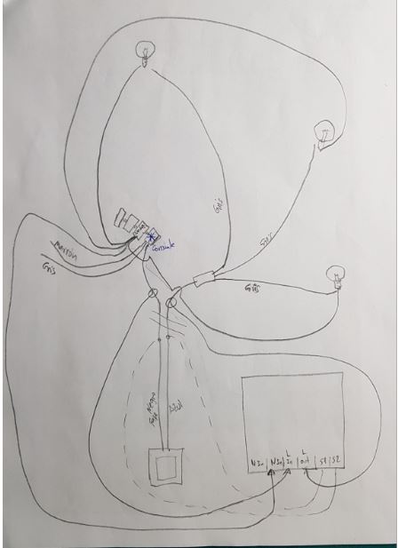

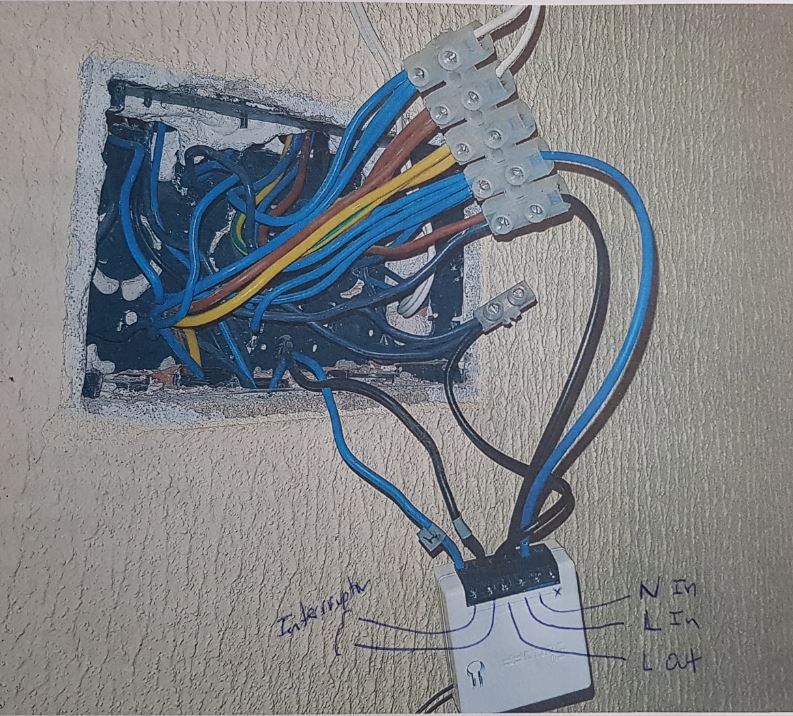

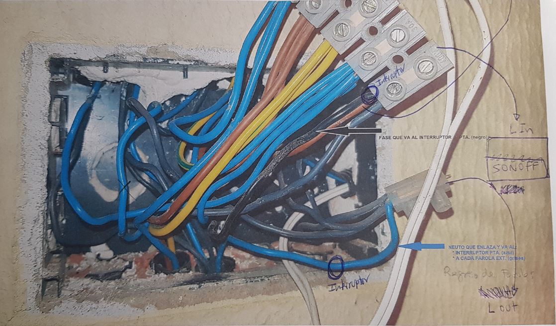

1.- Se me han QUEMADO ya 3 Sonoff Mini. He de decir que yo los tengo instalados en la caja de empalme desde la que baja la Fase y Neutro del interruptor (en las cajas hay más espacio y están todos los cables).
Caso A:
* Instalado para un interruptor simple (no conmutado) que apaga/enciende 3 farolas exteriores.
* Adjunto tres fotos (esquema de cables, identificación de cables y Sonoff Mini conectado).

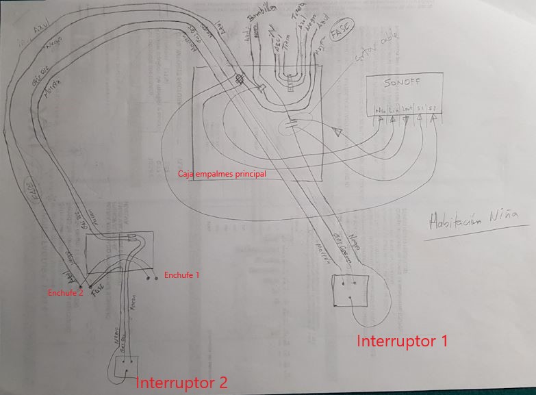

Caso B:
* Instalado para un interruptor conmutado (en la que sale de un doble enchufe la alimentación para el segundo interruptor conmutado) de la luz de una habitación.
* Adjunto esquema cables con rótulos explicativos.

Añado el esquema que falta del Caso B.

Me da que estas metiendo fase neutro etc en S1 S2 que son basicamente para hacer el circuito con el mecanismo que añades al sonoff mini. del S1 sale un cable que tiene que volver al S2. entremnedias por el mesanismo que quieras usan muy bajo voltaje en estos switch . En otras marcas cogen fase directamente etc en estos no
The S1 and S2 interface is highlighted on the different color to give you a clear tip that they can not connect the strong current for security reasons.
Lo veras claramente https://sonoff.tech/product/diy-smart-switch/minir2/
estos reles soportan 10A max el equivalente shelly 16A. comprueba que S1-S2 es un circuito "cerrado", solo sirve para activar/desactivar usan muy poco voltaje
