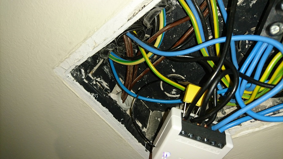

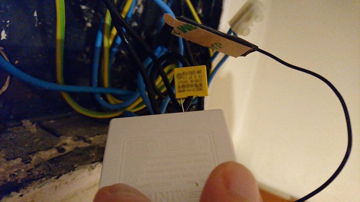

Buenas noches. Yo he tenido idéntico problema. He instalado en una caja registro un sonoff mini para las luces de la escalera. La instalación física existente es de dos interruptores conmutados ( entrada de L y salida a 7 bombillas led de 5W) y 4 cruzamientos. Con la aplicación el funcionamiento es correcto, pero con los interruptores físicos a veces funciona, otras no, otras veces enciende y apaga continuamente..... (un desastre).
He indagado por internet y he visto una posible solución que a mi me ha funcionado a la perfección y creo que a ti también te servirá:
Consiste en insertar un condensador de dos patas ( creo que asi se llama) -de los que vienen en los interruptores táctiles por si al instalarlos los led parpadean- uniendo las entradas S1 y S2 del mini sonoff y ¡funcionando a la perfección! .
Creo que el problema esta relacionado con interferencias ( aunque no puedo asegurarlo) y el condensador las elimina haciendo que sea nítida la recepción de encendido o apagado de los interruptores fisicos.
De cualquier forma creo que los Shelly 1 v3 funcionan mejor ( aunque son algo mas caros)
Te adjunto foto de como lo he hecho ( es muy sencillo). Ya me contaras. Suerte.

Re: Problema con SONOFF y apagadores físicos
Hola,
Primero muchísimas gracias por la aportación, y de segundo... al final yo también lo he solucionado de otra manera, aunque me parece más viable la tuya.
Resulta que cambiando el cable por uno apantallado de menos sección las interferencias desaparecieron. Estoy en pruebas, y me decanto mejor por tu solución, así que voy a probarla.
Gracias, un saludo.
Gracias, un saludo.
