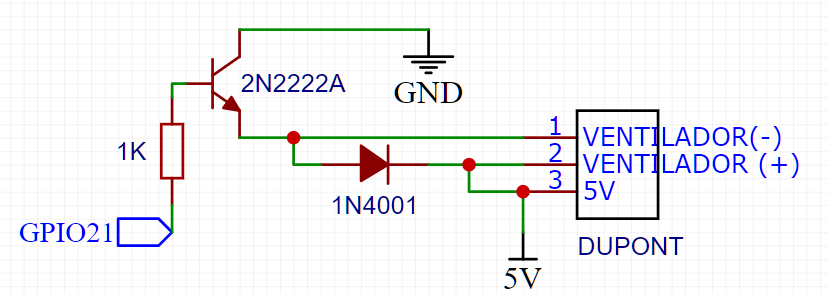

Necesitaremos hacer un pequeño circuito puesto que la salida del GPIO no da ni el voltaje ni la corriente necesaria para hacer funcionar el ventilador.
Materiales para el circuito:
-Resistencia de 1k
-Diodo 1n4001
-Transistor 2n2222 o cualquier similar
Esquema circuito:
esquema

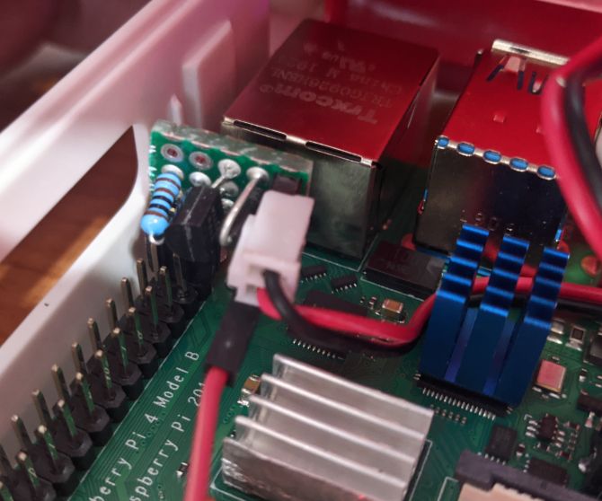

Como queda en el interior intentando reducirlo al máximo:
circuito
circuito
Actualmente lo tengo conectado al GPIO21 para dejar el resto libre en caso de necesidad.

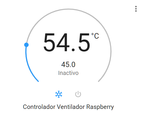

Quedaría así en lovelace
captura lovelace
captura lovelace
Como veis la tolerancia "hot tolerance" la he puesto a 20 para que el ventilador no esté funcionando cada poco tiempo, con un limite a 65 grados. Podéis jugar con los valores según vuestra conveniencia. Espero que os sirva.

En el colector del npn lo has puesto a tierra o a masa, no será a 5V, pregunto.
Y el terminal 2 y 3 (Ventilador +), que van unidos y a 5V. lo has llevado a masa pero con una raya, que es como yo dibujo, pero cada uno es cada uno, pero lo que me choca, es que el colector del npn, lo has dibujado con tres rayas horizontales, ¿no será el mismo punto que el de 5V de una raya horizontal..?, pregunto.
