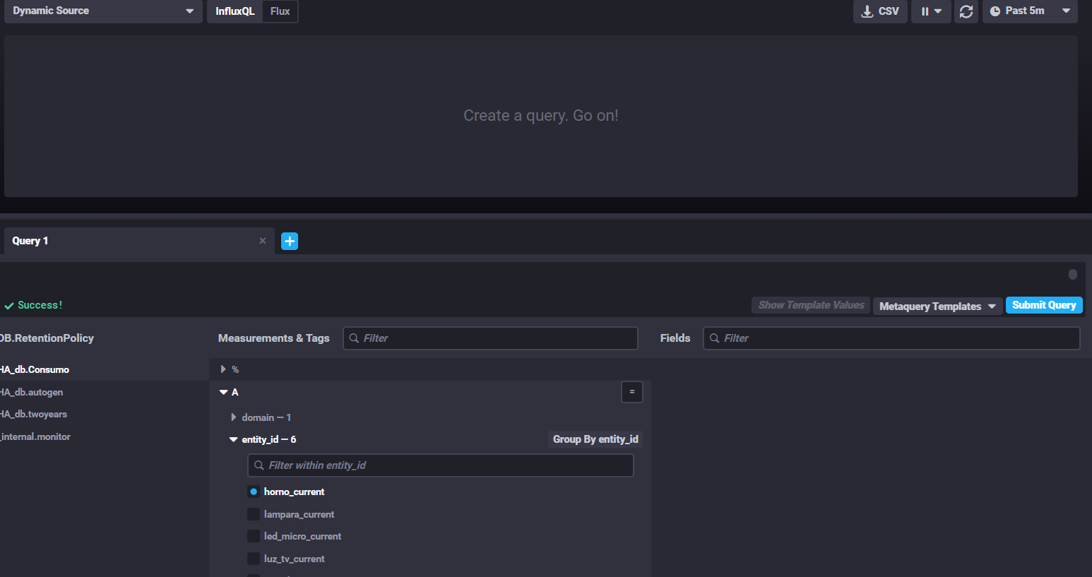

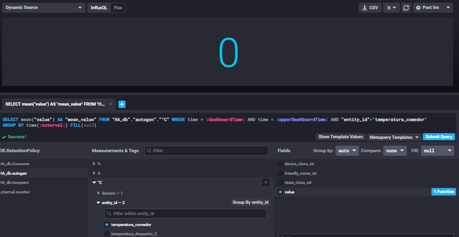

Photovx2100
Registrado: Dom Sep 18, 2022 7:13 pm
Re: Múltiples bases de datos en HA con Inluxdb
Mensaje por Photovx2100 » Mié Nov 16, 2022 11:09 am
Hola!
No se donde ver los errores.
Simplemente al hacer la petición en Influx no funciona.
Adjunto captura por si se entiende mejor.
Base de datos 1, funciona
Base de datos 2, no funciona
milor
Mensajes: 172
Registrado: Vie Jul 12, 2019 11:59 am
Mensaje por milor » Mié Nov 16, 2022 5:30 pm
Pero no pusiste un bloque YAML de HA? No era ahí que te marcaba el error? Cual era?
