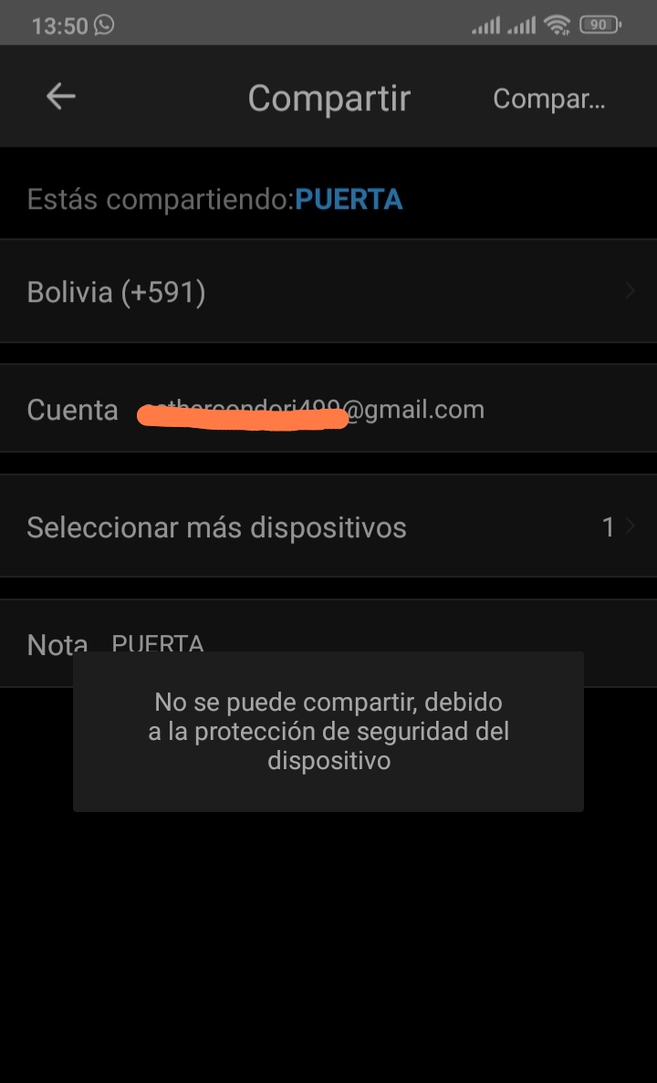

Tengo cuenta ewelink y un dispositivo básico de 1 ch. Con mi teléfono lo activo y desactivo ,pero quiero compartir a otra cuenta ( teléfono) me sale no se puede compartir debido ala seguridad del dispositivo.

Hola. A mi me pasa igual. Peeo sólo con cuentas gmail. He probado casi de todo. Envié un mensaje a ewelink y me contestaron que sólo se puede compartir con cuentas del mismo pais, si seguía peesistiendo el problema borrar cuenta y volverla hacer.
A mi me funcionaba muy bien, compartía los dispositivos sin problemas pero desde las ultimas actualizaciones no he podido hacerlo, ni con la misma cuenta que había compartido.
