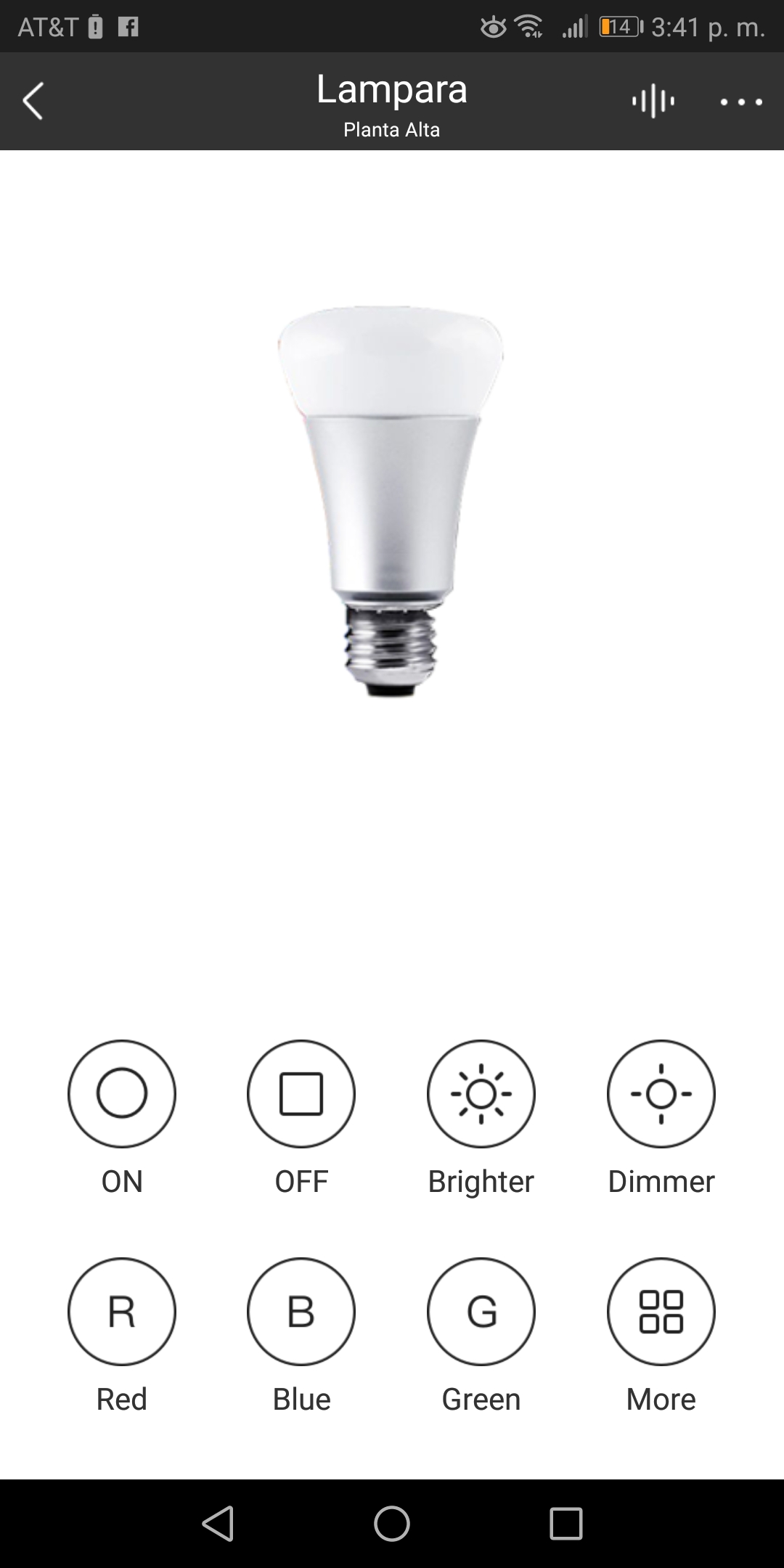

Lo primero es crear la platilla desde ihc y programar cada boton del control remoto.
Despues de tener la plantilla la puedes compartir o hacer una copia de seguridad en tu cuenta para no tener hacer todo si tienes que borrar el programa o borras tu lampara.

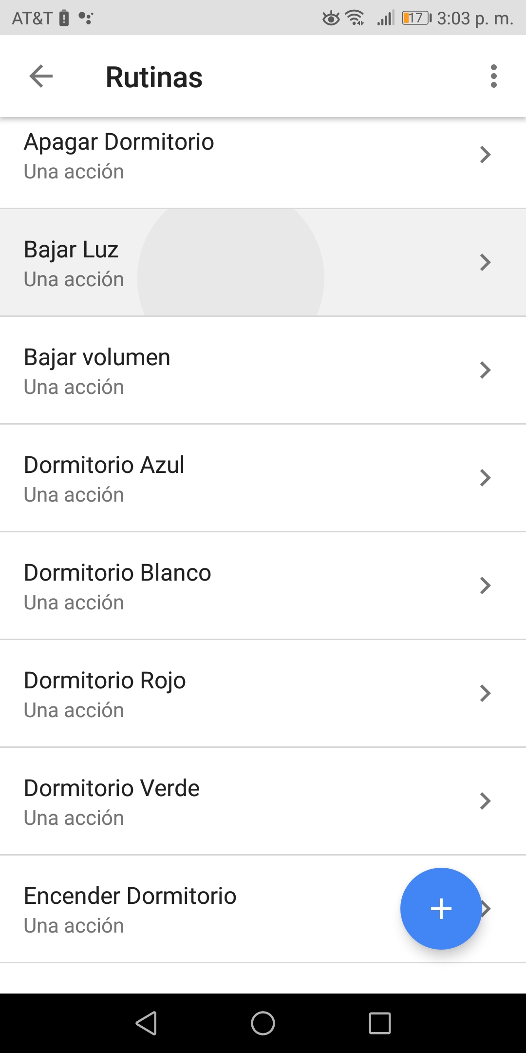

Despues creas esenarios de cada boton con un nombre especifico. (en mi caso)
Encender Dormitorio
Apagar Dormitorio
Atenuar Dormitorio
Aumentar Dormitorio
Dormitorio Rojo. Etc.
Cada que realices una accion en ihc tienes que desvincular tu cuenta de google home y volver a vincularla para que los escenarios se puedan ver.
Si colocaste algun nombre coherente solo tienea que decir "ok google encender dormitorio" "ok google apagar dormitorio" etc.
Si no suena natural solo tienea que crear atajos en el asistente de google.
