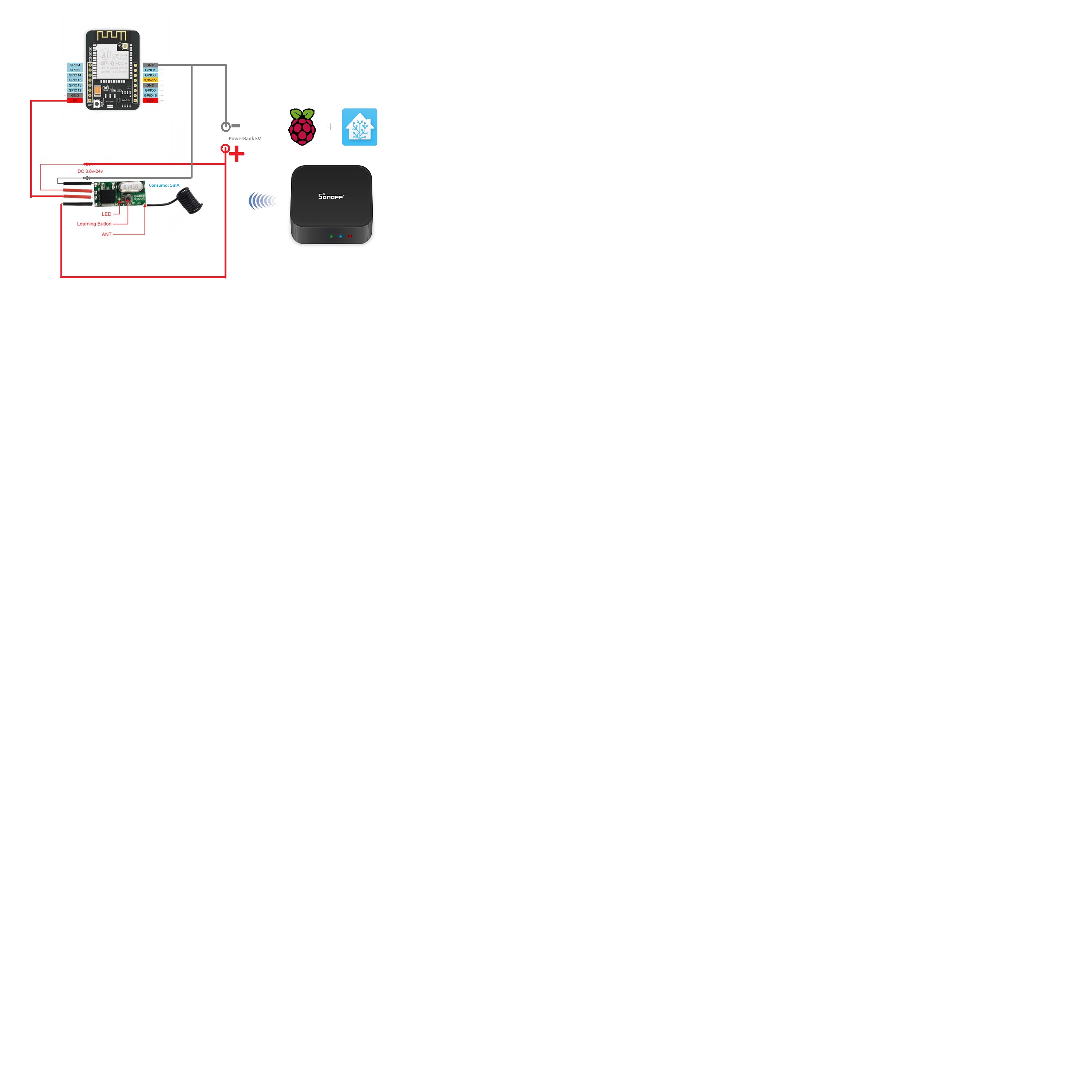

Yo estoy en el proceso de "fabricarme" una. Adjunto una imagen con mi idea.
Materiales:
Relé RF:
Modelo: https://www.aliexpress.com/item/433Mhz- ... 4c4dUruheV
Precio: 2.53€
Emisor RF:
Modelo: https://www.aliexpress.com/item/New-Son ... st=ae803_5
Precio: 11,17€
Cámara:
Modelo: https://www.aliexpress.com/item/ESP32-C ... 4c4dJX9pd1
Precio: 6.12€
Batería: Cualquier batería portátil para móvil (5V)
Software:
Cámara: https://github.com/geeksville/Micro-RTSP
Ideas:
. Activar relé cuando se active el timbre (tengo varias ideas pendientes para realizarlo): Relé shelly modificando el cableado, sensor puerta hackeado con un contacto del pulsador, relé de vibración xiaomi sobre caja timbre actual
. Visualizar en el androidtv un mensaje con una imagen fija. https://www.home-assistant.io/components/nfandroidtv/
. Comenzar emisión en tele por medio de Chromecast. https://www.home-assistant.io/components/cast/
Materiales:
Relé RF:
Precio: 2.53€
Emisor RF:
Precio: 11,17€
Cámara:
Precio: 6.12€
Software:
Ideas:
