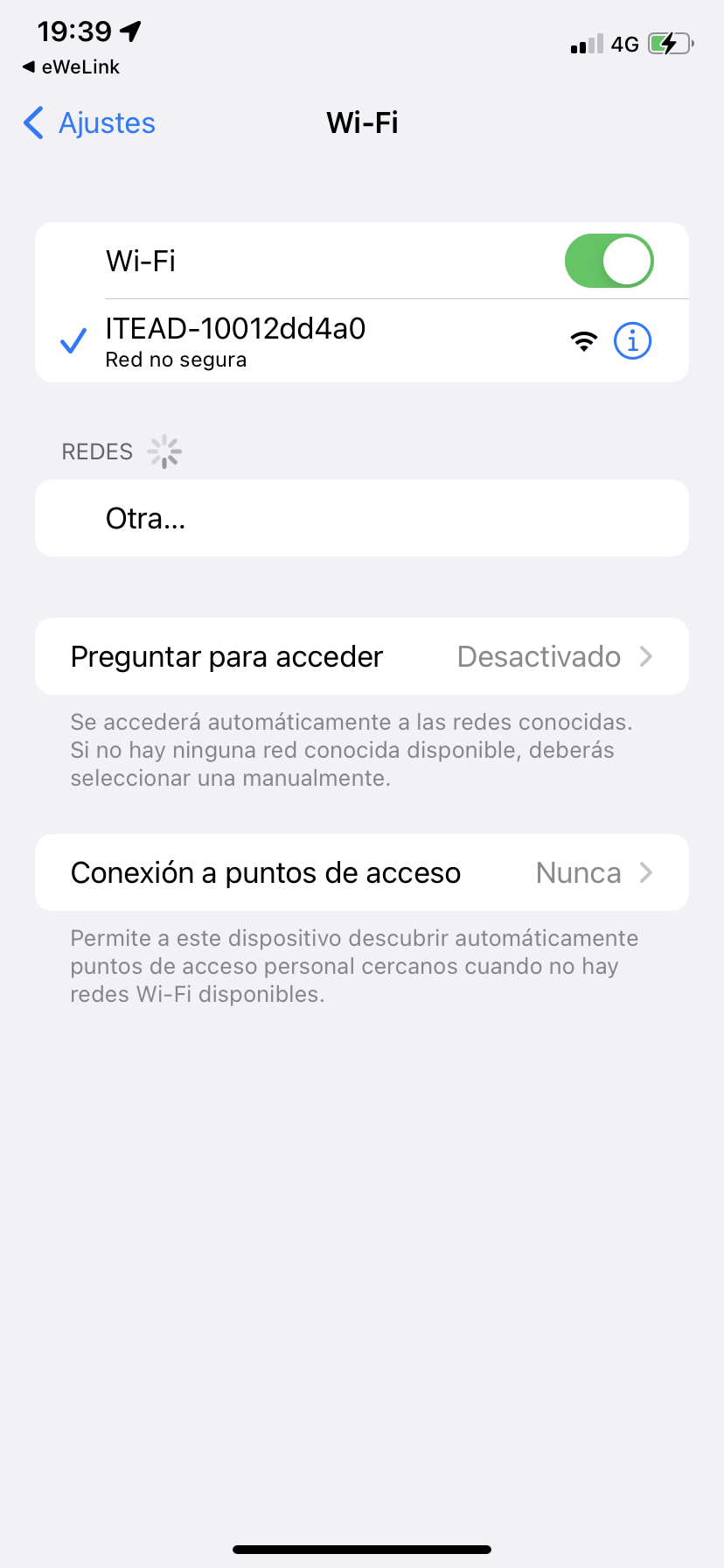

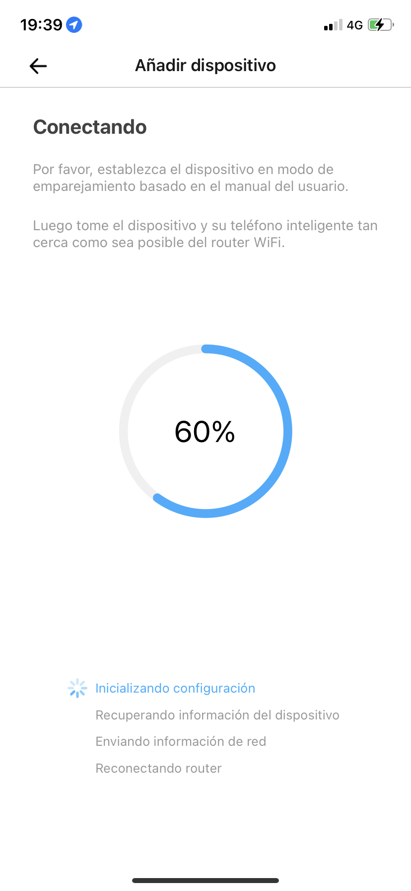

Buenas tardes a todos,
Os escribo a ver si a alguien le sucede lo mismo que a mi porque me estoy volviendo loco.
Tengo varios dispositivos Sonoff Dual R3 y cuando los intento emparejar a través del modo compatible desde un Iphone el proceso se queda al 60% y no paso de ahí... A alguien le ha sucedido??
El móvil detecta la wifi que genera el dispositivo y se conecta sin problemas pero se queda en el primer paso: "inicializando configuración".
No sé si el problema tiene que ver con alguna capa de seguridad o de configuración del Iphone.
Si me podéis ayudar estaré muy agradecido.
¡Gracias!

- IMG_5267.PNG (176.7 KiB) Visto 13914 veces
- IMG_5266.PNG (186.68 KiB) Visto 13914 veces
