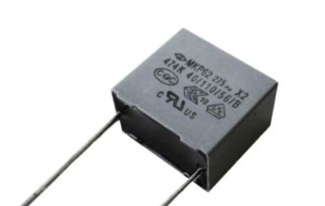

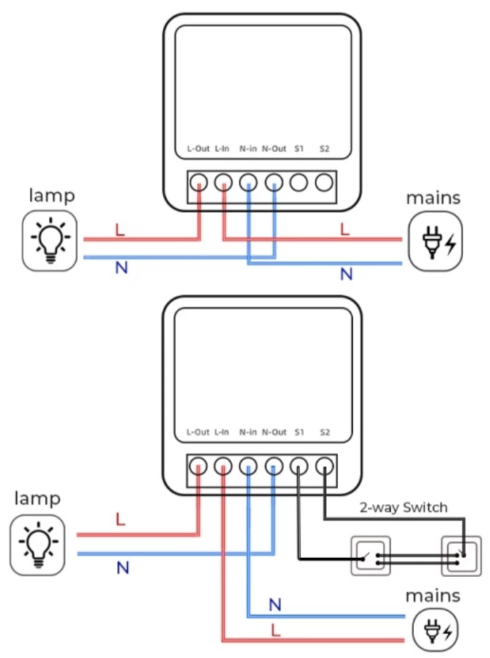

Buenas me presento ,soy Juan , he estado buscando solución al mismo problema que tenéis todos de encendido y apagado de mis smart switch .los mios son chinos, aliexpress. Adjunto imagen. He probado un montón de cosas y en un momento dado me di cuenta que desconectado el aparato de las llaves de la luz físicas las entradas s1y s2 (funcionando solo a través de la app del móvil) todo iba bien. Entonces se me ocurrió poner un condensador de esos que se ponen en las luces led (adjunto foto también) entre s1 y s2 y conecté nuevamente las llaves .... Problema resuelto. Todo conectado llaves físicas ,con cruce y dos conmutadores y por la app, alexa,ok google.......todo funciona correctamente,se me terminaron de momento los encendidos y apagados no deseados.
- Adjuntos
- IMG_20210727_223534.jpg (38.59 KiB) Visto 18169 veces
- IMG_20210727_224146.jpg (78.49 KiB) Visto 18169 veces
