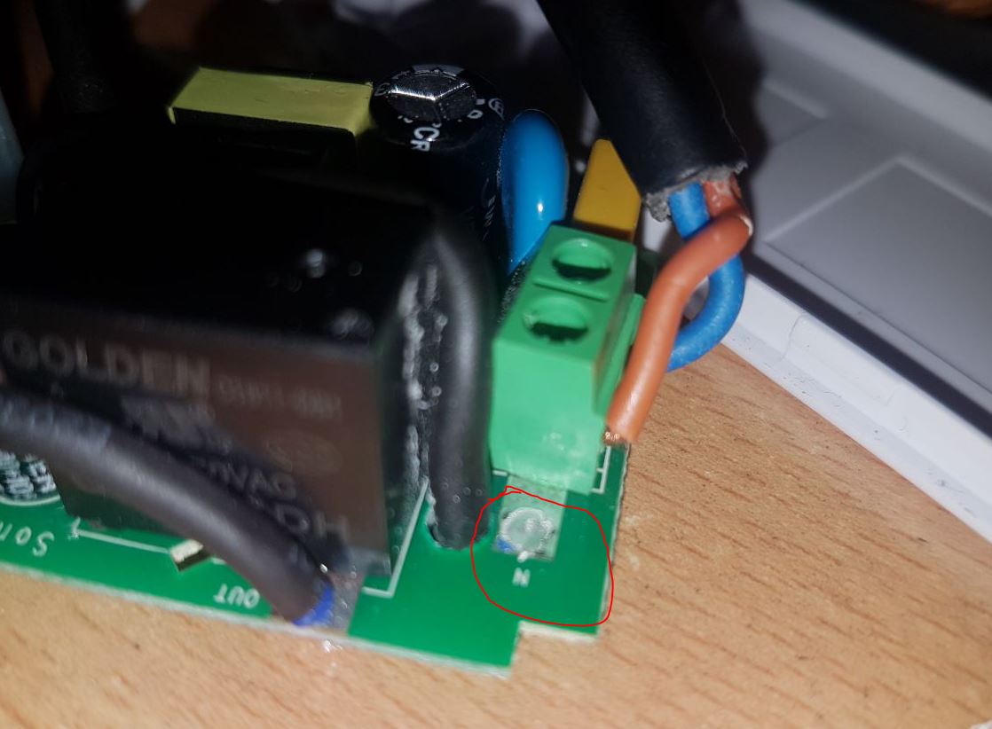

Primero realizar el corte de la captura 1

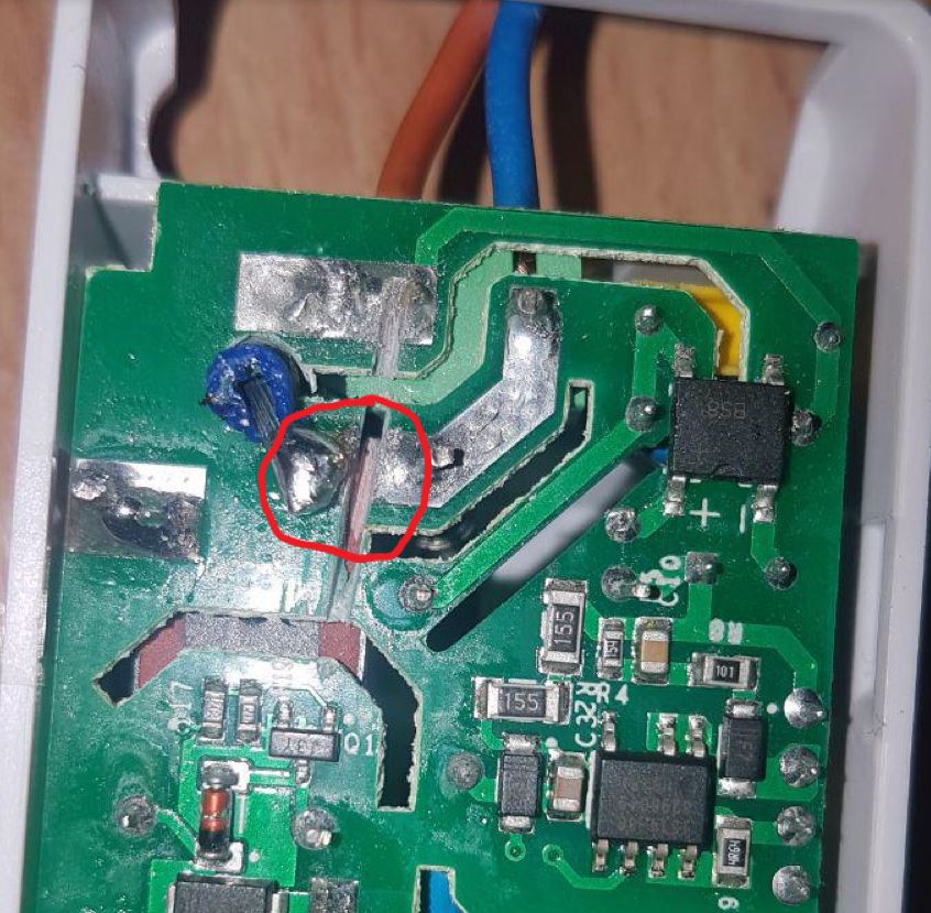

desoldar el cable negro de sitio. estaba aquí: captura2

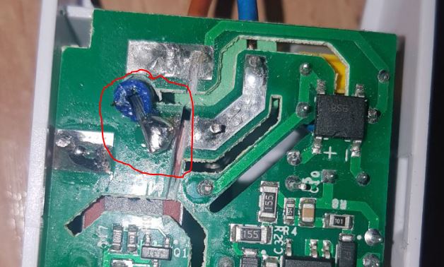

Tercero soldar el cable negro en el otro punto. (agrandar el agujero para que quepa).

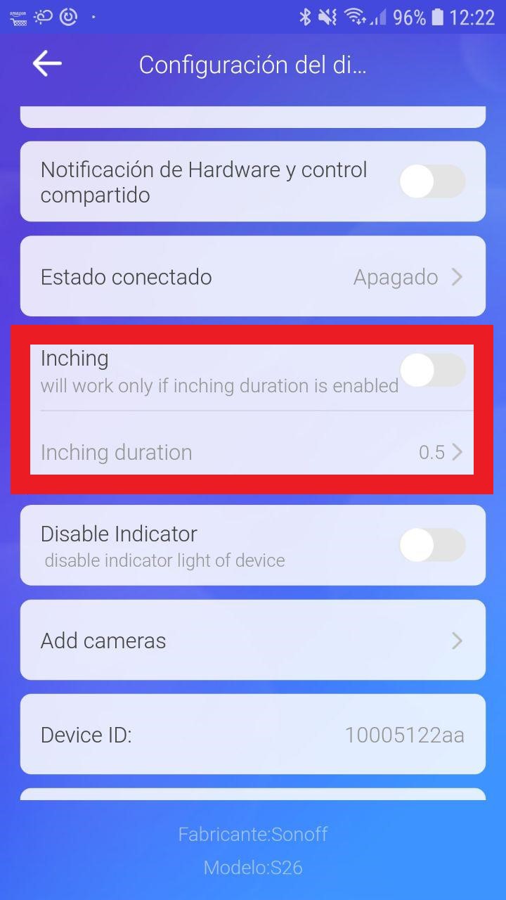

Como no me dejaba poner más imágenes que tres he creado este mensaje para poner el detalle de la configuración del INCHING
