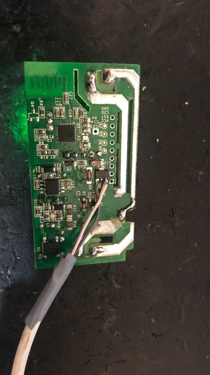

Mensaje por Juan Luis Gil » Vie Ene 11, 2019 9:21 am
y de otro usuario más....
photo_2019-01-05_12-04-50 (2).jpg (131.18 KiB) Visto 16679 veces

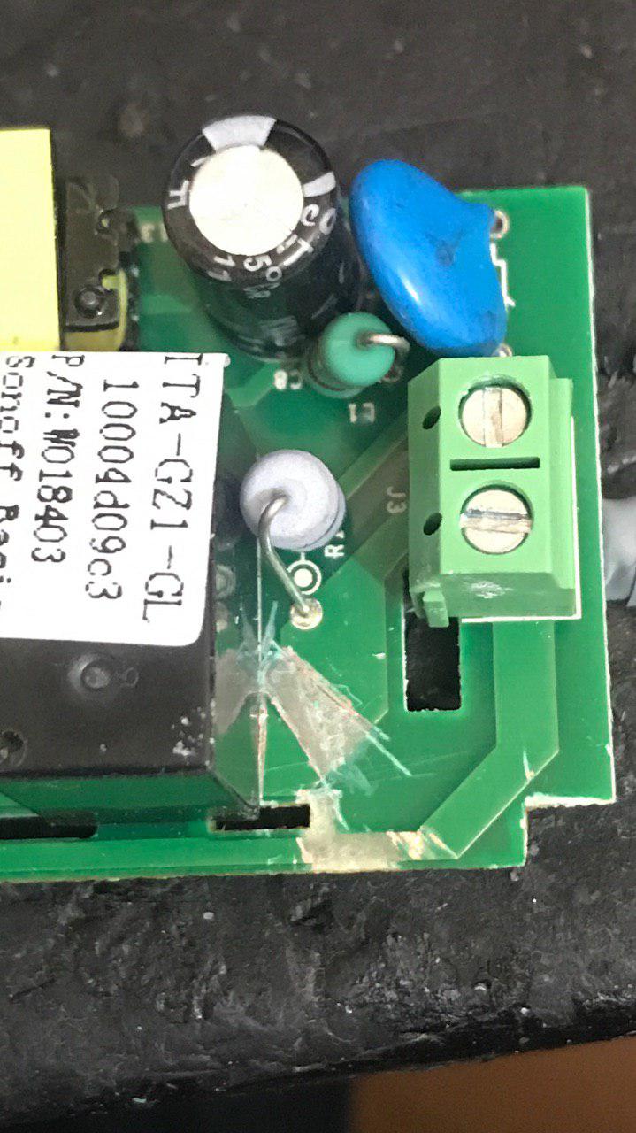

He realizado el cambio a rele seco en mi sonoff basic porque llevo idea de usarlo con el termostato de la calefación, pero no sé si funciona correctamente. He cortado la pista entre el diodo y el fusible, he desoldado el cable de su posición inicial y al punto que pone en todos los manuales, pero conecto el sonoff a un enchufe a 220V y a la salida le pongo el polimetro en alterna y me da 0,4V, le doy al interruptor fisico y me baja a 0V. Además el led se enciende todo el rato de manera intermitente. ¿Es un funcionamiento normal o algo no va bien? ¿Qué tipo de pruebas puedo hacer?
Me gustaría comprobar el funcionamiento antes de conectarlo, no sea que me cargue la placa de la caldera
