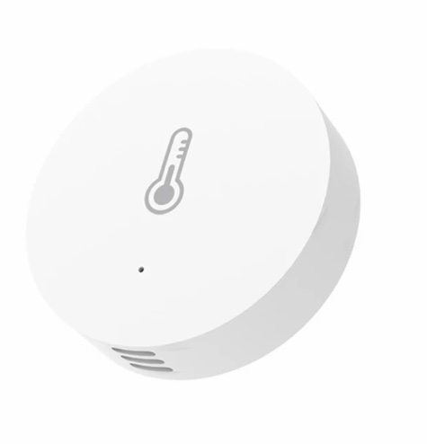

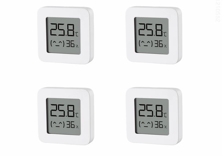

Sensores xiaomi zigbee? Claro que hay, yo tengo los que te aDjunto pero uno de ellos no he conseguido enlazarlo con hassio, pero si se pueden, y funcionando actualmente tengo el sencillo, sin pantalla de temperatura, estos se integran muy fácil en hassio.Respecto al modelo unifi, te digo mi experiencia después de 6 meses detrás de ellos, probé los UAP-AC-LR, son más caros y Dicen que tienen mejor alcance para 5g, después probé los UAP-AC-Lite, y la verdad que no note en mi caso diferencia significativa, y esos son los que dispongo, uno en la planta alta y dos en la planta baja, me dan de sobra para toda la casa y el exterior, con una parcela de 350 Mtr.
Este se integra con facilidad
Este ha día de hoy no lo e integrado
