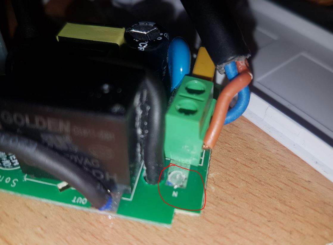

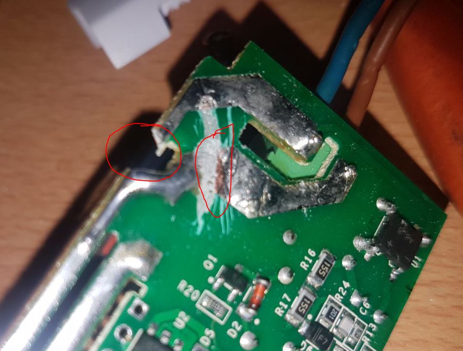

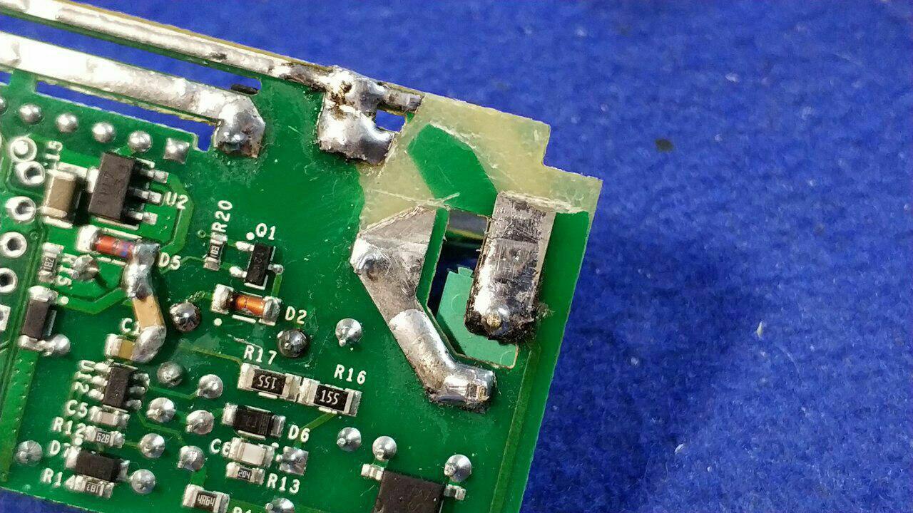

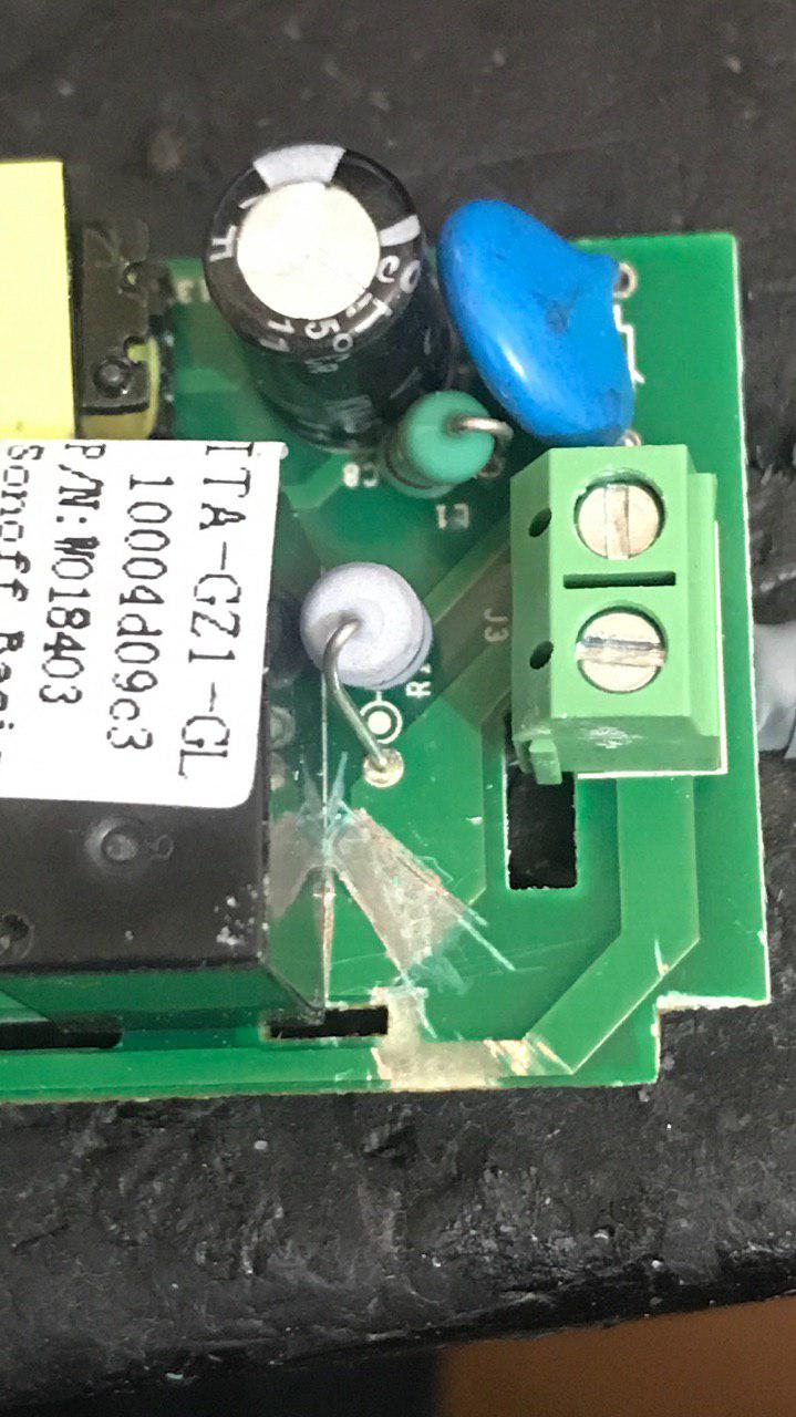

Saludos a todos, a continuación os adjunto unas imagenes de como he convertido un Sonoff Basic en relé seco, tras poder ver un video de un colega del grupo de Telegram https://t.me/GizChinaHomeAssistant mostrando las posibles formas de poder realizarlo, bien desoldando el fusible y cambiarlo de ubicación o cortar la pista entre la patilla del relé y el fusible, opción que he realizado y probado con éxito, con una Dremmel se puede realizar el corte sin problemas, después solo queda desoldar uno de los cables y soldarlo a la patilla del relé. Es importante cortar bien la pista, pero teniendo cuidado de no dañar el relé que está justo debajo, si se realiza el corte los mas pegado posible al fusible no hay riesgo de dañarlo, pero mas vale una imagen que mil palabras para poder ver el resultado y ver como ha quedado.
Imagen
Imagen
Espero que os sirva de ayuda para vuestros proyectos.
SALUDOS.

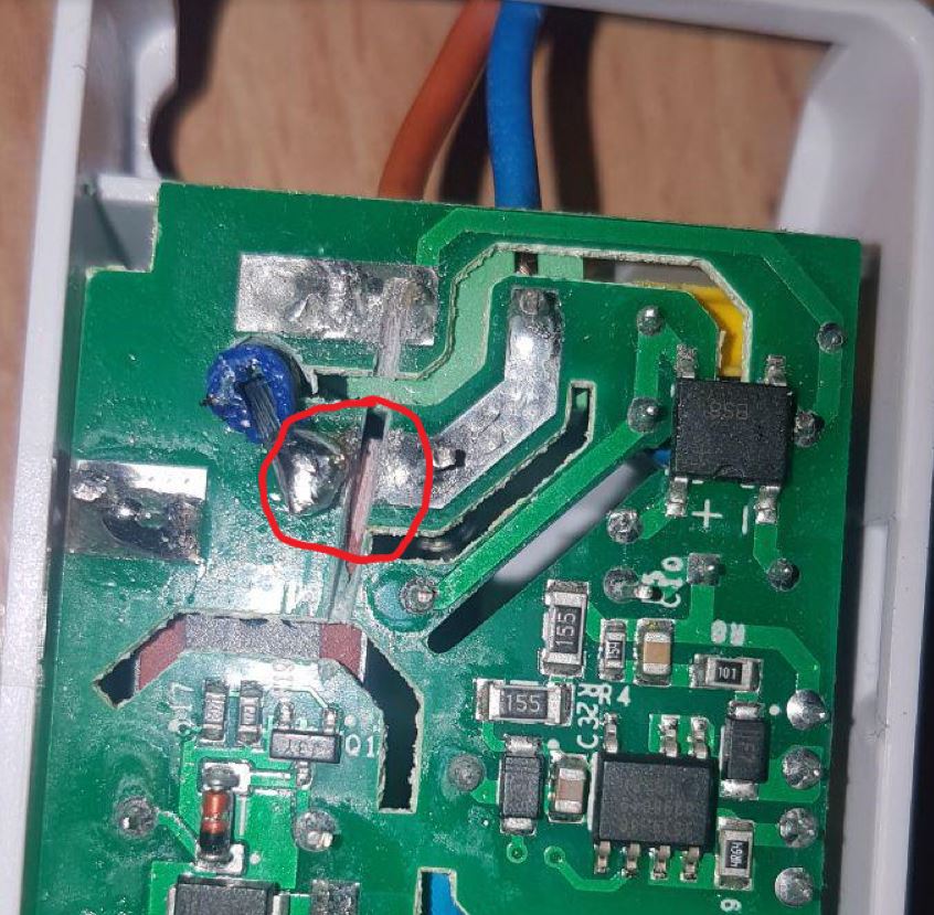

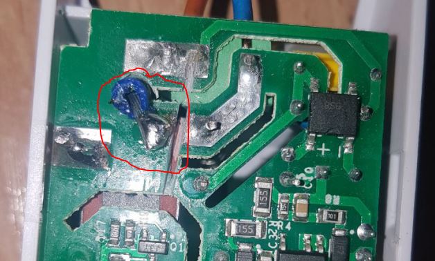

Segundo modelo de Sonoff
hacer el corte de pista, asegurarse de traspasar la placa, con cuidado de no dañar fusible o relé.
desoldar el cable negro estaba soldado aquí:
soldar en el punto correcto, para lo cual es necesario hacer algo más grande el agujero.

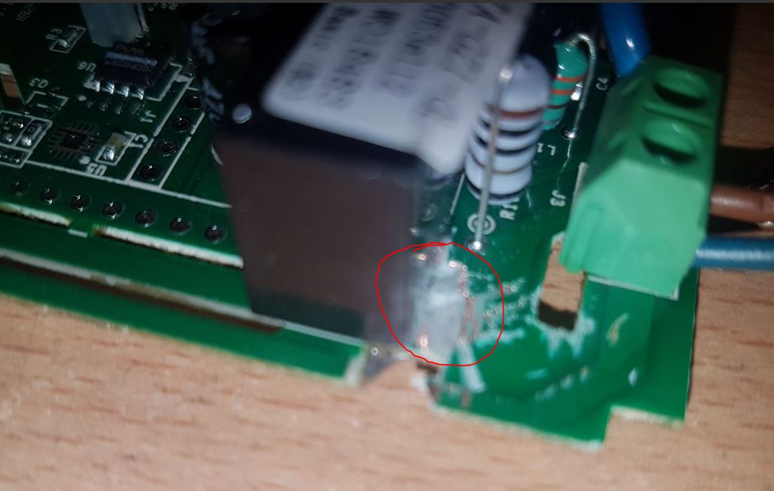

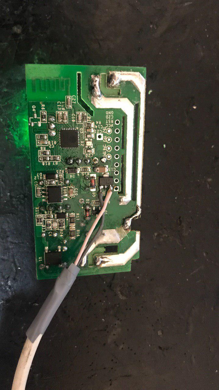

modificación del modelo 1.
Hacemos estos dos cortes
hacemos el corte del otro lado
ya estaría listo.
ahora pondré fotos de otros usuarios más mañosos. Espero que no se molesten.
Estas eran la mías.

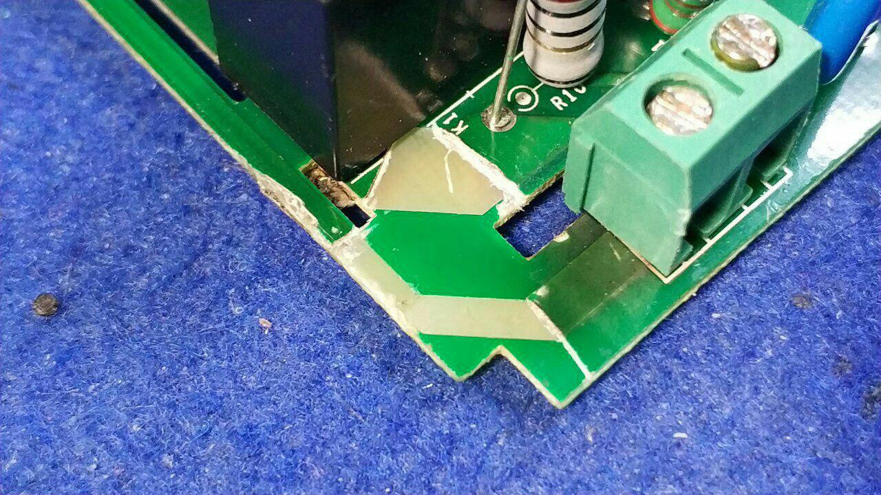

Re: Mod Sonoff Basic Relé Seco.
Publicado: Vie Ene 11, 2019 9:20 am
por Juan Luis Gil
Pongo imágenes que han pasado otros usuarios por el grupo de telegram. espero que no se molesten.
